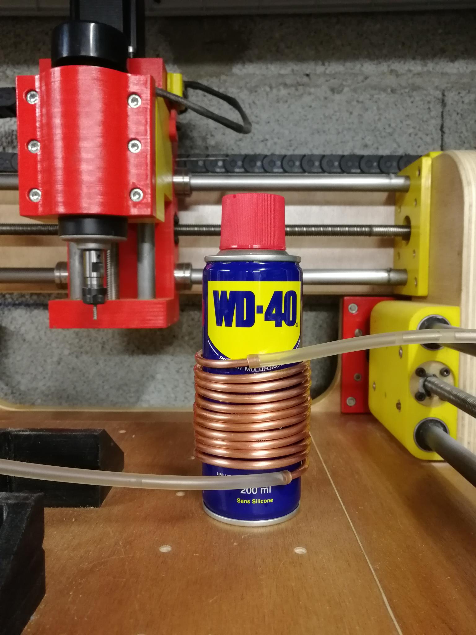

Jean-Claude Garnier Posté(e) Juillet 16, 2019 Auteur Posté(e) Juillet 16, 2019 (modifié) Hello Kitty Suite à une boutade (de Dijon) du célèbre @Tircown je vous présente mon prochain délire àlc : le spindle ouatère-couling à deux balles >>> (pour les non-comprenants, la bombe de WD40 simule le diamètre de la broche, hein.....) Modifié (le) Juillet 16, 2019 par Jean-Claude Garnier 3 1 2
Kachidoki Posté(e) Juillet 17, 2019 Posté(e) Juillet 17, 2019 La dernière fois que j'ai vu une spirale de cuivre avec de l'eau comme ça de mes propres yeux, c'était une fonderie induction : On faisait passer un filament de métal en continu, et on obtenait un recuit homogène sur de très longues distances.
Jean-Claude Garnier Posté(e) Juillet 17, 2019 Auteur Posté(e) Juillet 17, 2019 Oh je sais bien qu'y en a des sceptiques.... Mais comme comme je l'ai déjà dit, j'aime expérimenter et aller au bout de mes idées. Surtout quand ça va pas chercher loin ! J'ai donc essayé pour voir, de siphonner le contenu d'une bouteille d'eau glacée (simplement par gravité) J'en reviens pas à quel point le tube de cuivre est devenu glacé instantanément. J'imagine bien que le transfert thermique ne sera pas aussi favorable entre la broche et le tube qu'entre le tube et ma main ! Mais ça sera toujours mieux que rien. Je préparerai l'enroulement sur un diamètre un peu plus petit que la broche de façon à ce que ça serre un peu Peut-être adjoindre un peu de pâte thermique, faut voir ? Je prévois un récipient d'une vingtaine de litres avec un couvercle me permettant de mettre dedans des bouteilles d'eau passées au congel. (j'ai dans mon garage un vieux "frigo à bières" bien pratique pour ça) Et une petite pompe immergée 12 volts >>>> ... Je vous dirai, quand j'aurai redessiné mon support de broche....

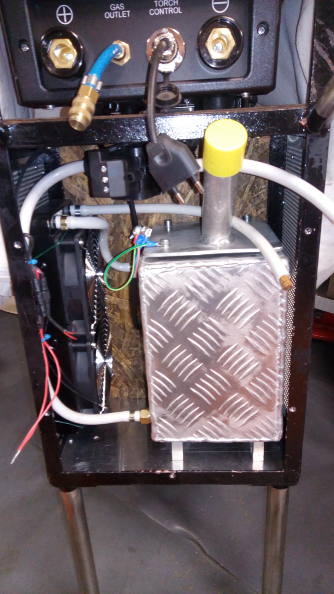

Locouarn Posté(e) Juillet 17, 2019 Posté(e) Juillet 17, 2019 Bonjour Jean Claude, Je ne suis aucunement septique sur le résultat, mais sur la nécessité (pour ne pas dire l'utilité). Pour la pompe, j'ai tenté d'utiliser ce modèle (une 10 l/mn MAAS) pour la lubrification d'une perceuse. Elle a bu la tasse en quelques semaines. Je l'ai remplacée par un modèle plus sérieux (et deux fois plus cher) qui fonctionne parfaitement depuis 3 ans. J'utilise également une pompe de ce type pour le refroidisseur de mon poste TIG et elle fonctionne à merveille. Je pense que compte tenu de la perte de charge de ton circuit, ce modèle serait d'ailleurs beaucoup plus adapté.

sha Posté(e) Juillet 17, 2019 Posté(e) Juillet 17, 2019 Si l'eau utilisée est trop froide il y a un fort risque de condensation sur le tuyau cuivre et donc d'une certaine quantité d'eau à proximité du moteur , même si le risque est faible , il pourrait avoir des conséquences fâcheuses . 1

Locouarn Posté(e) Juillet 19, 2019 Posté(e) Juillet 19, 2019 Il y a 15 heures, ccpull a dit : Bonjour pour la pompe l'avez vous utilisé personnellement ? j'ai eu des mauvais retours Merci Bonjour, Si vous parlez de la seconde (à membrane), elle fonctionne à merveille dans mon refroidisseur depuis un an 1/2. De plus, elle incorpore un pressostat qui la stoppe en cas d'interruption du débit. Mais peut on juger d'un type de pompe sur un seul appareil d'un seul fabricant (chinois) ?

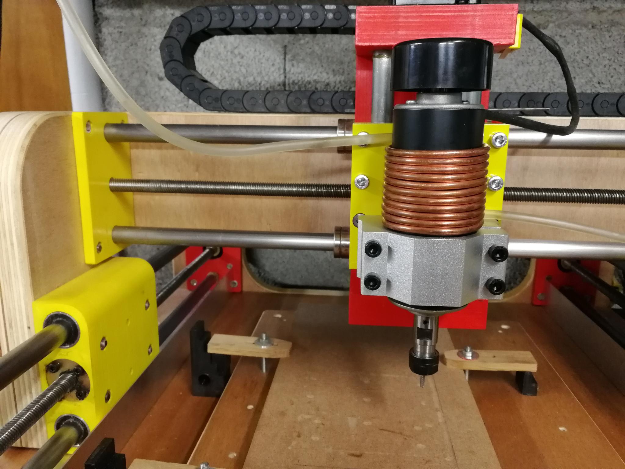

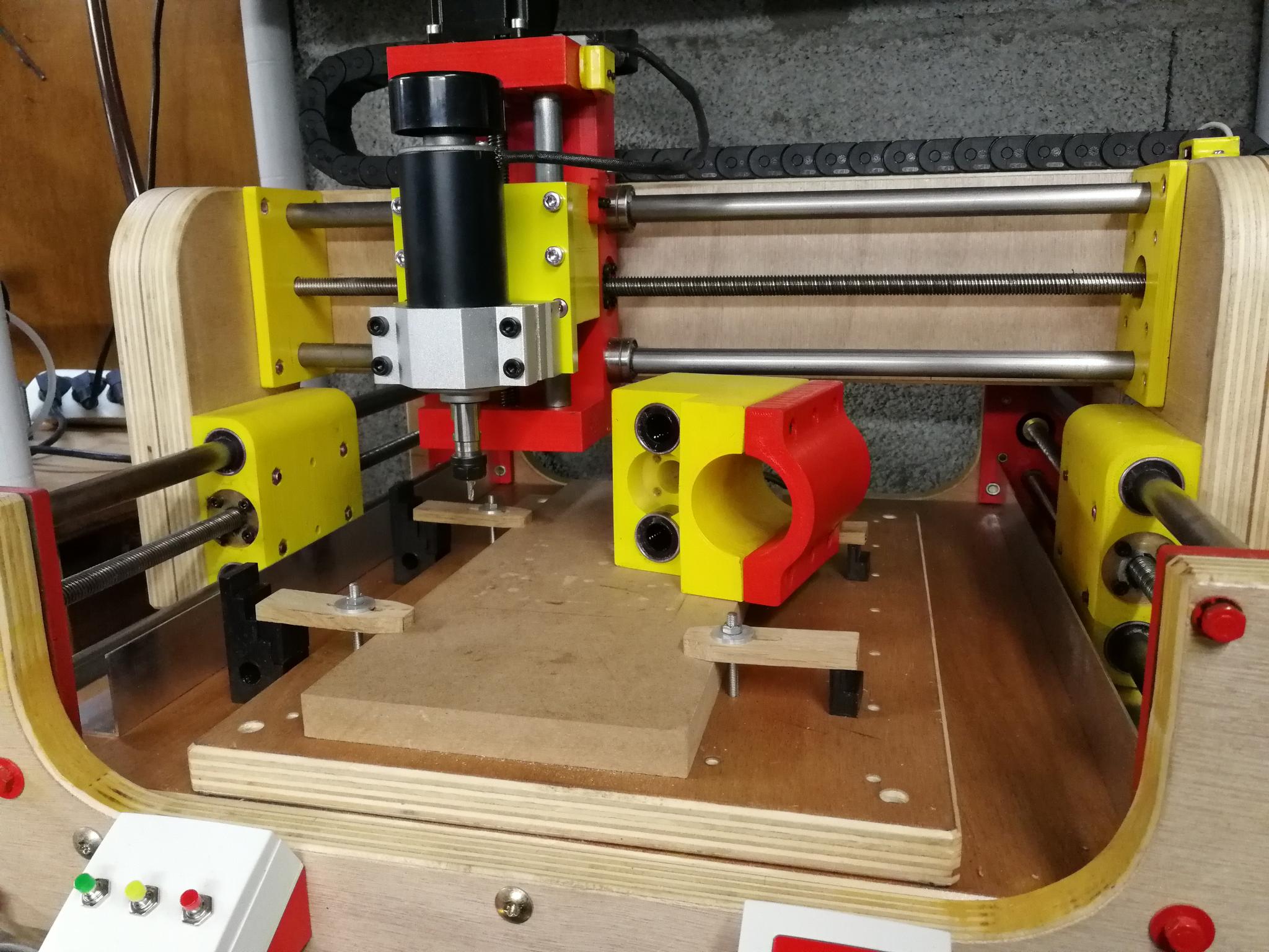

Jean-Claude Garnier Posté(e) Septembre 7, 2019 Auteur Posté(e) Septembre 7, 2019 (modifié) Salut les fraiseurs et les ôtres aussi Quelques niouzes de mon mulet "learning from errors" pourrait être ma consigne préférée. À ceux qui veulent se lancer dans la construction d'une machine, NE PAS encapsuler la broche comme je l'ai fait en dépit des conseils reçus, ça CHAUFFE (parle à mon Q, ma tête est malade) Voici donc à quoi ça ressemble maintenant, avec l'ancien bloc à côté. Le corps du nouveau est imprimé, et la plaque qui supporte la broche est fraisée, c'est du stratifié HPL de 10, un matériau étonnant dont je découvre les multiples qualités. Next step : @Tircown style ouatère-couling in progress ! Modifié (le) Septembre 7, 2019 par Jean-Claude Garnier 2

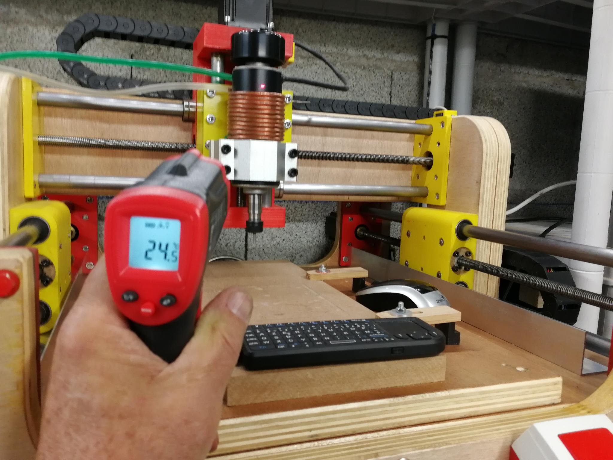

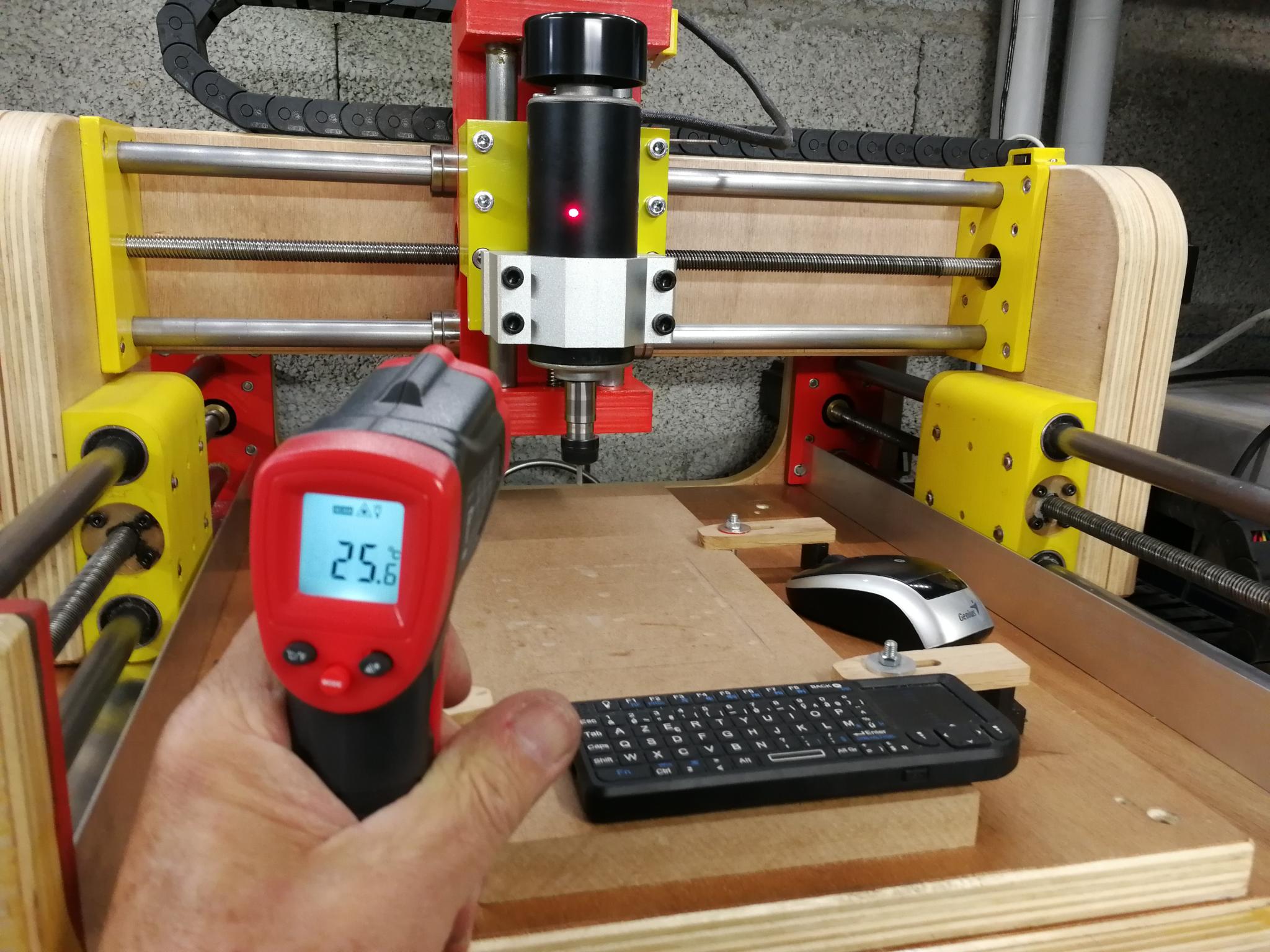

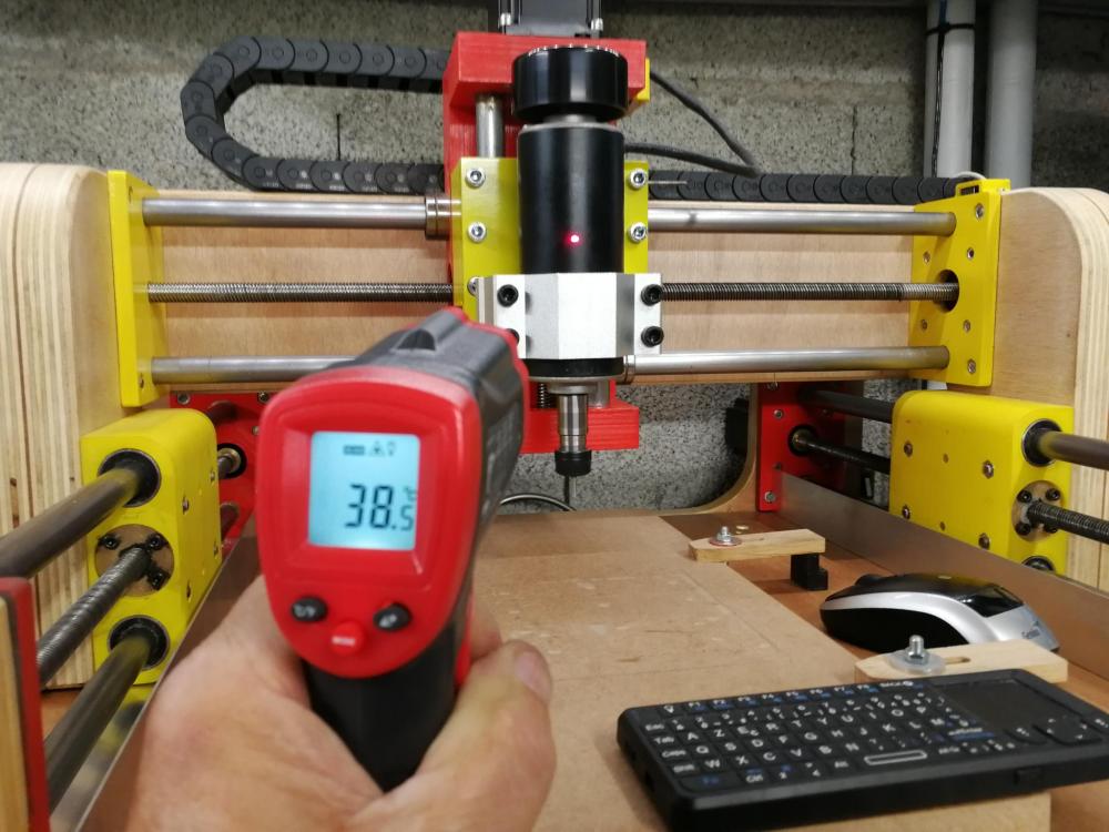

Jean-Claude Garnier Posté(e) Septembre 8, 2019 Auteur Posté(e) Septembre 8, 2019 (modifié) Rigolez, rigolez..... Test en vraie grandeur Température de départ, pas de serpentin Après 30 minutes, broche à fond Avec serpentin, liquide à 17 degrés, 30 minutes à fond Perso je trouve ça assez probant, surtout pour ce que ça m'a coûté : - une pompe >> - deux mètres de tube en cuivre >>> - deux mètres de tuyau transparent Le reste (alim PC, flotteur, micro-switch, colliers) c'est de la récupe Bon faut que je me trouve un fût alimentaire >>> de 30 liitres. Gratos, bien sûr ! Modifié (le) Septembre 8, 2019 par Jean-Claude Garnier 1
Poisson21 Posté(e) Septembre 8, 2019 Posté(e) Septembre 8, 2019 @Jean-Claude Garnier Pourquoi un fût de 30 L, pour le refroidissement , le volume de liquide importe peut, ça fait juste buffer plus longtemps. Je pense qu'en recup tu dois pouvoir trouver assez facilement des vieux radiateurs de watercooling pc ou sur ali , et comme ça a pas non plus l'air de chauffer énormément, 360mm de radiateur avec 3 ventilo de 120mm 12v devrait te suffire, avec ça, même 1/2 L de réservoir suffirait. Perso je fais du watercooling pc depuis plus de 20 ans et le volume d'eau ne change rien, avec mon systeme qui dissipe presque 2000W j'ai à peine 5l dans tous le circuit, par contre j'ai l’équivalent de 9 ventilo de 140mm en surface de radiateur. 1
Tircown Posté(e) Septembre 8, 2019 Posté(e) Septembre 8, 2019 +1 et -1 avec @Poisson21. Avec une préférence pour un kit AiO, de préférence d'occaz, avec pompes, radiateurs et ventilateurs. Ce serait revenu en neuf au même prix que ta pompe et bidon acheté. -1 parce que vu la surface d'usinage de la machine, les sessions ne doivent pas être très très longues. Un bidon de 30L fera buffer largement assez longtemps.
