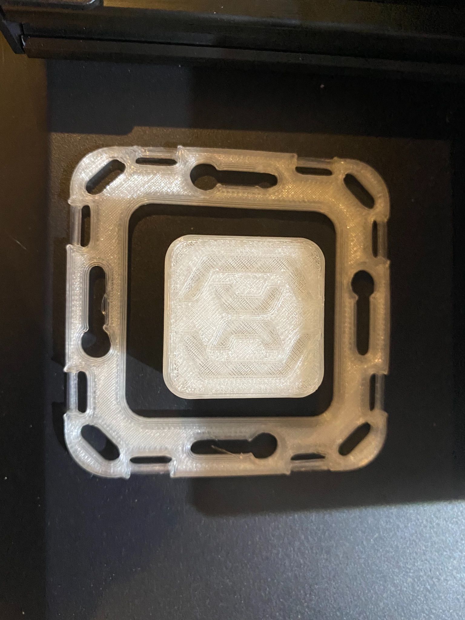

  18. Hello à vous, Merci pour vos réponses. J’ai reçu ma X1 aujourd’hui et j’ai fait les premiers réglages. J’ai pour le moment fait 2 prints avec le profil mis à dispo par @Motard Geek (merci à toi d’ailleurs !) et je trouve le résultat plus que correct pour des paramètres stocks. Le filament est le PLA Amazon Basics Transparent. J’ai commandé du PETG bleu métallisé pour les petites améliorations esthétiques de l’imprimante.
