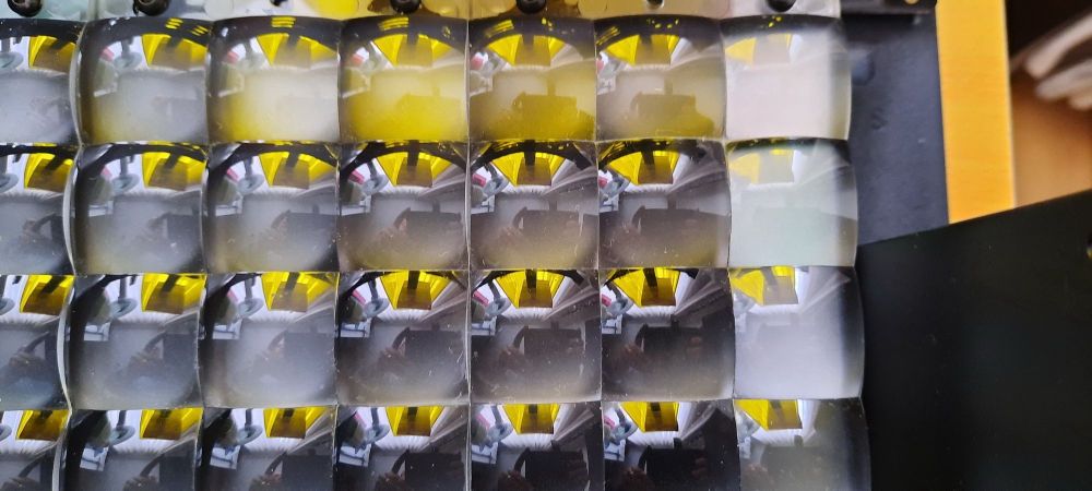

  2. Re bonjour à vous tous, Retour d'expérience pour enlever de la résine. Effectivement, "Astuce" ou "Chance", le système a marché. Faire bouillir de l'eau (bouilloire) puis verser l'eau chaude sur une éponge. Enlever un maximum d'eau en essorant l'éponge (oups c'est très chaud), puis laisser reposer pendant 15mn plus ou moins. Prendre un chiffon doux et gratter légèrement (avec un ongle derrière le chiffon). Nettoyage avec un pinceau très doux et avec un produit à vitre pour enlever toutes traces de doigt éventuellement. Résultat positif: Ceci étant, pouvez vous me confirmer le V de l'alimentation de la Saturn Ou si quelqu'un peut me faire la photo du bloc d'alimentation avec le descriptif. De nouveau un Grand Merci à ce FORUM. Un "Pipierre" bientôt à la retraite ;) Oups une autre photo:
