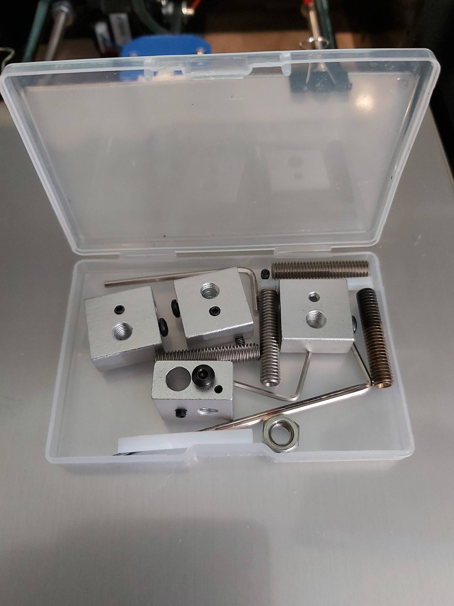

  30. Alors pour le bloc j'avais encore celui d'origine c'est vrai mais j'avais fait des achat par avance de matériels et j'ai bel et bien les blocs décrit dans ton lien voici la preuve en photo..... que vais installé une les thermistances reçue....
