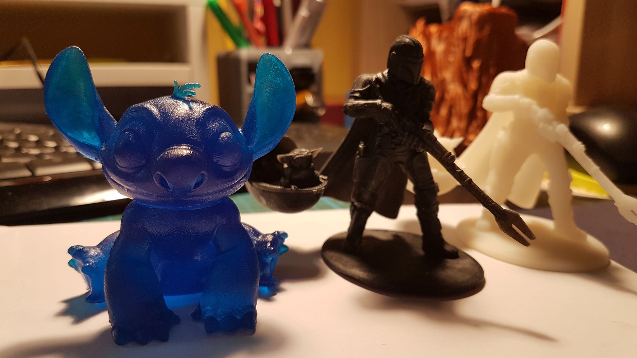

  2. Salut, Apres différent tests, la résine EC aux plantes d'Anycubic s'imprime aussi facilement que la résine basic de la même marque, avec légèrement moins de détail, pour la grise en tous cas ( mais vraiment pas énorme différence, peut-être juste une impression!). Elle se lave bien avec du Mr Propre dans un bac à ultrason, je la sèche avec une soufflette ou une bombe à air comprimé pour retirer les gouttes avant de passer aux UV pour le curage. Elle sent moins que la résine basic mais elle sent quand même! Par contre j'ai essayé la résine Geeetech lavable à l'eau. Elle est un peut chere quand elle est pas en promo, mais elle est carrément géniale: - elle s'imprime super bien - autant de finesse et détails qu'une résine classique - elle est plus "rapide", par exemple avec une photon zero l'expo normale pour la basic anycubic ( ou aux plantes aussi) est de 10 seconde pour des couches de 0.05 alors que la Geetech lavable à l'eau est à 7 secondes sur la même imprimante. - elle est très très facile à nettoyer, dans un bac ultrason avec juste de l'eau! - Et le gros plus pour moi qui en fait ma résine préférée pour l'instant, c'est qu'elle ne sent pas du tout! J'ai rapatrié l'imprimante du garage dans le bureau du coup! Bon attention, c'est pas parce qu'elle se lave à l'eau et qu'elle ne sent rien qu'elle n'est pas nocive, je mets les gants pour manipuler et le masque quand j'ouvre le couvercle de l'imprimante ( et aération en grand). Elle a 3 points faibles: le prix j'en ai parlé, je l'ai touchée à 23 euros les 0.5l en promo; elle est un peu plus fragile que celle aux plantes je trouve, mais c'est peu etre parce qu'il faut la passer moins longtemps sous les UV; et les couleurs supposées opaques ( blanc et noir) sont un peu transparente et le blanc jauni/orangi un peu, surtout si on laisse trop sous les UV ( 2 minutes max avec ma station sovol sl1). J'ai entendu parlé aussi de la résine Eryone lavable a l'eau qui aurait une faible odeur, et celle de Weistek ABS Like aussi ( mais pas lavable à l'eau). Par contre la elegoo lavable à l'eau sent fort d'aprés les avis amazon. Voici la geetech lavable à l'eau en bleu, noir et blanc ( les détails sont pas visibles en blanc sur la photo mais ils sont bien imprimés).
