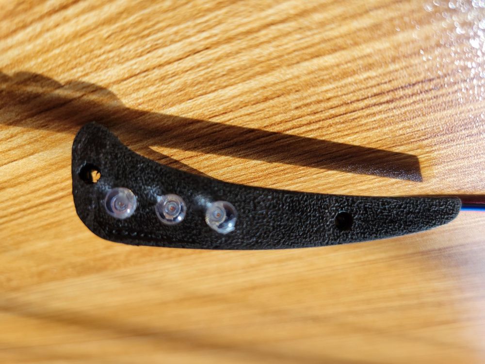

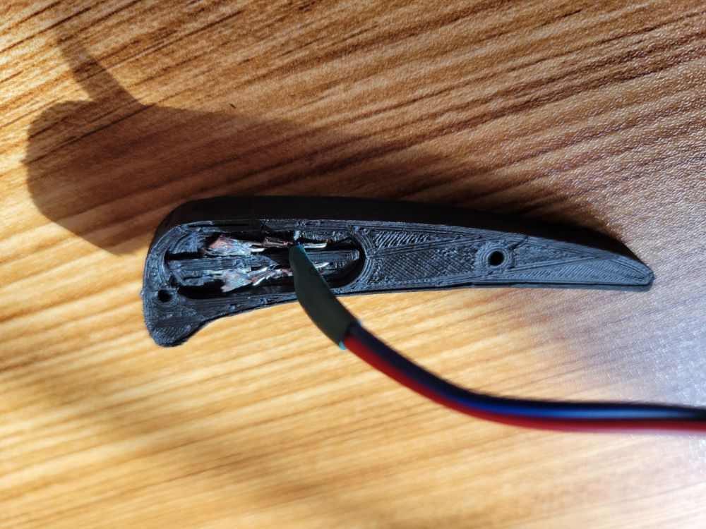

  7. Bonjour, Je ne pensais pas que ma question susciterait autant de réponses pertinentes. J'ai, finalement, suivi le conseil de @toonsandco et je les ai soudé directement sur mon modèle en faisant en sorte de ne pas trop m'attarder sur le plastique. Résultat : C'est exactement ce que je voulais même si je ne suis pas un pro de la soudure et en plus, ça marche. Et comme le disais également @toonsandco, j'avais bien l'intention de les noyer dans de la colle à chaud, c'est d'ailleurs pour ça que mon modèle de support de leds est un poil plus bas que la structure d'accueil. Merci encore à tous pour votre aide. A la prochaine.

  26. Ce type de led est étanche par conception. aucun soucis que tu aies un soucis de ce côté là. par contre si tu cherche l’étanchéité, je te conseille fortement de noyer les soudures dans de la colle à chaud. C’est facile à faire et réversible en cas de pépin
