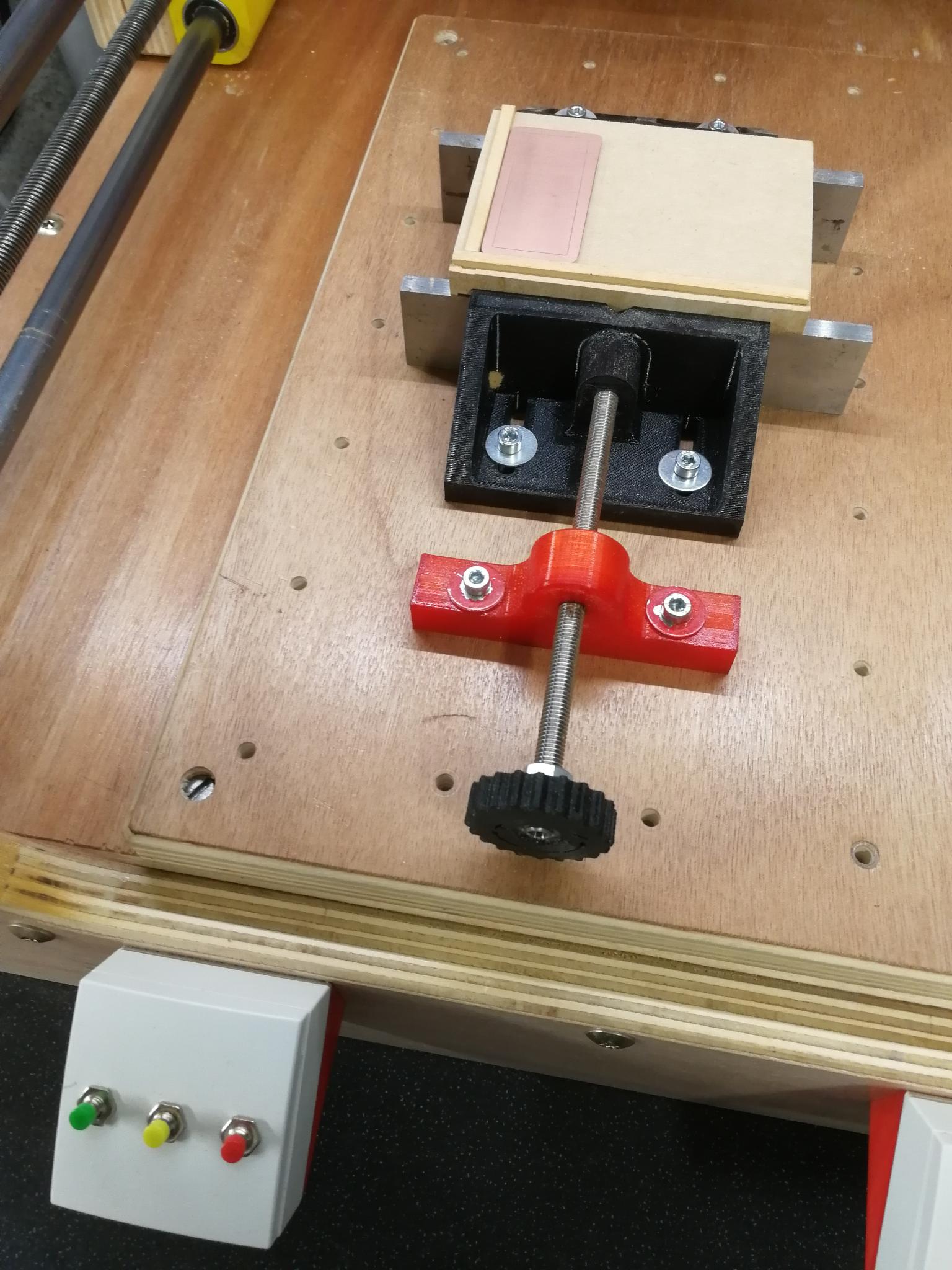

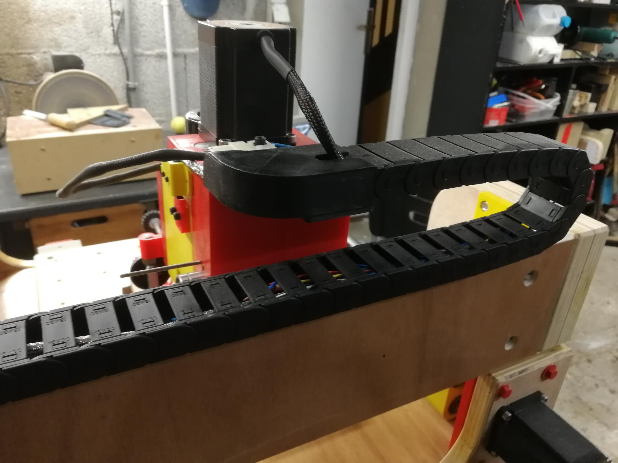

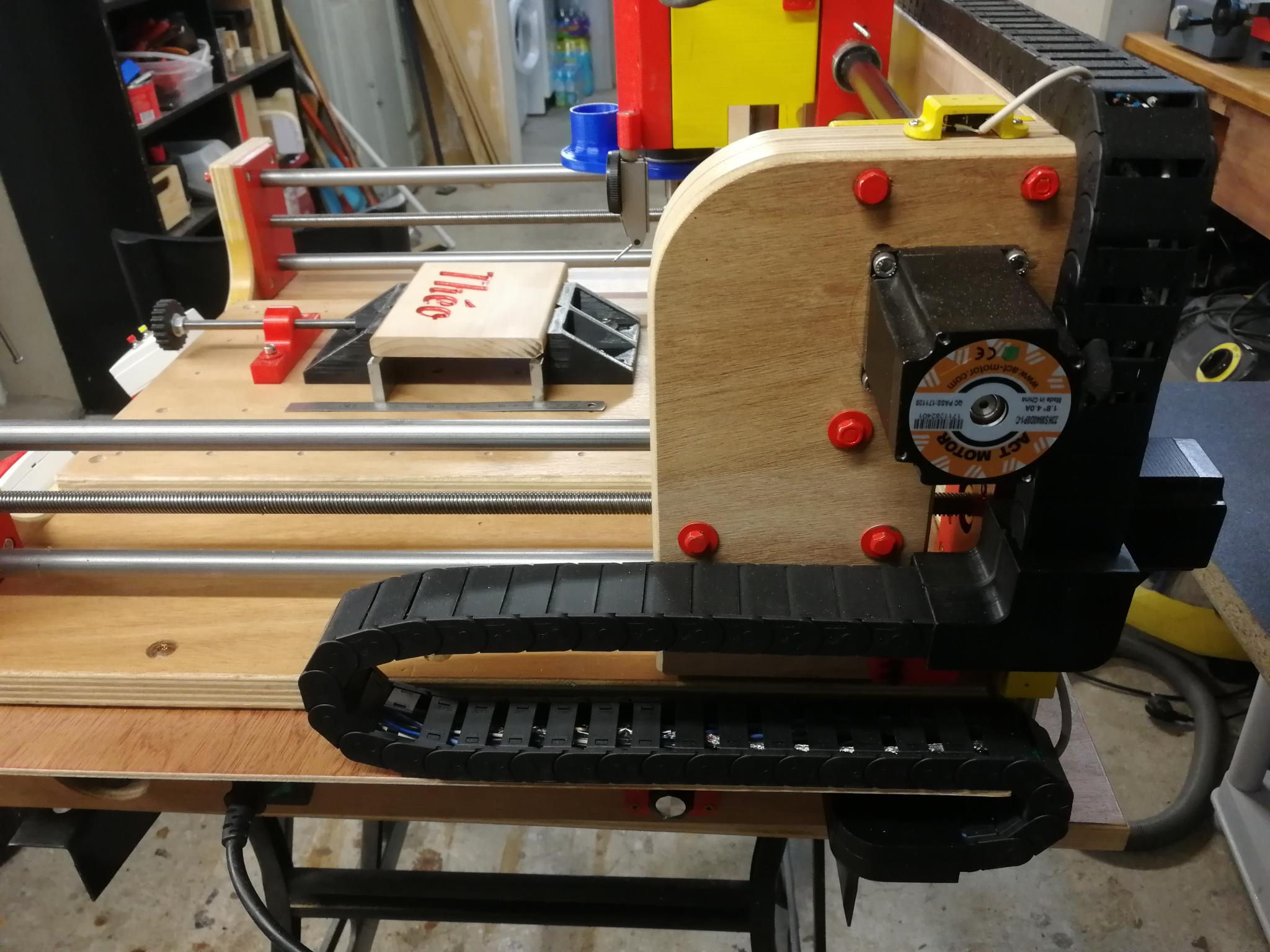

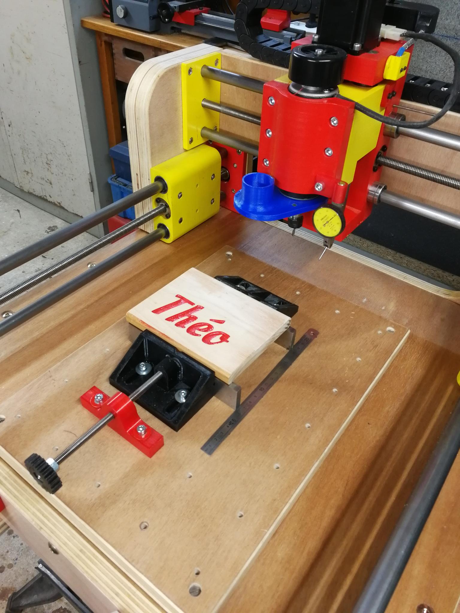

Quelques vues de mon mulet :
- étau modulaire, support de pépitas, début d'une série de plaques pour chambres de nains.
Vues de mes câble-chains
Le dessous du bazar
Remarques et critiques bienvenues !

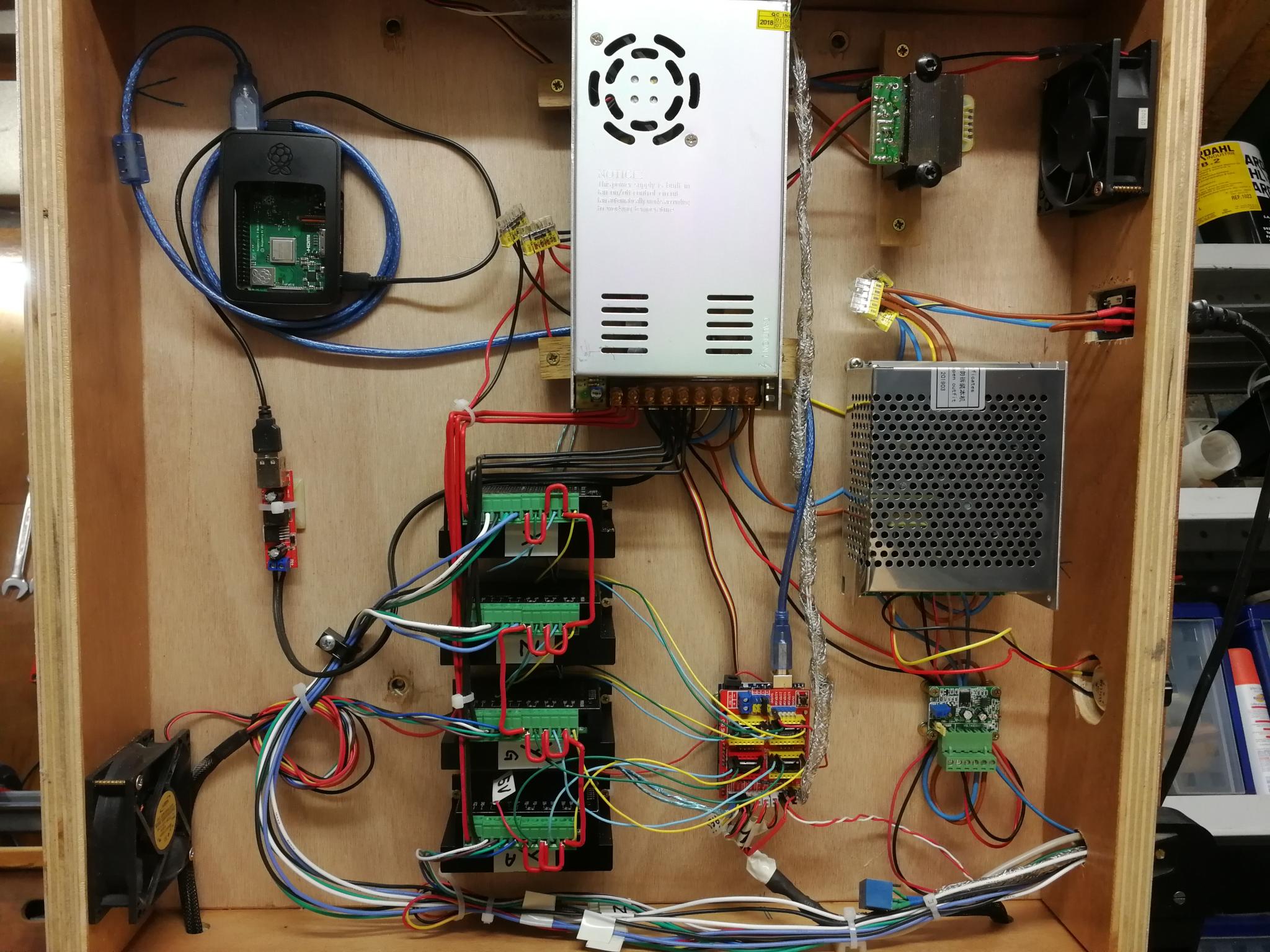

@Kachidoki  @Tircown @rmlc460 vous noterez que suivant vos conseils j'ai abandonné les "sucres" au profit des connecteurs Wago, et c'est vrai que ça va bien.
Par contre c'est pas fait pour monter-démonter-remonter à l'infini. Une fois monté, faut plus bouger.
Edit :

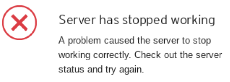

J'ai eu un Raspi 3 B plouch pour la fête des pôpas (et des chocolats, aussi)
J'ai installé CNCJS sans problème.
Par contre quand je cherche à me connecter dessus par VNC, ça déconne un peu, notamment ça trouve pas de ports USB, "no serial connection"
Si @Locouarn peut me donner une idée....  (ou d'autres, mais je sais que lui l'a fait)
Edit again :
Bon j'ai trouvé comment ouvrir l'accès aux porcs USB dans le Raspi config.
J'arrive à connecter, mais ça va guère plus loin : quand je tape $$, ça fait rien dans la fenêtre de console.
Et j'ai un message d'erreur
On dirait que ça plante le Raspi : l'accès est perdu dans Putty ou dans VNC

Oui ce sont les wago sans levier, très pratique dans les petites boîtes de dérivation où il y a peu de place. Par contre pour mettre du fil souple, il faut ceux à levier, qui sont aussi conçus pour être ouvert facilement.

J'adore ton étau
Petit asstuce pour ne pas que les cales ne tombent quand on desserre l'étau,  un morceau de polystyrène ou de mousse entre les cales.  C'est plus simple que le clinquant ou le ressort
Elle fait la peinture rouge des lettres aussi la machine ?

il y a une heure, Guizboy a dit :
.. /.. au niveau précision ça donne quoi ?
Atan chuis pas au bout de mes peines, faut que tout marche et que je puisse accéder au Raspberry.
Avec la plaque pour Théo j'ai juste fait un tour de chauffe pour essayer.
Après, elle va être fixée sur une étagère et solidaire du mur.
Après seulement, quand elle ne bougera plus je règlerai finement les équerrages et les perpendicularités. Pour l'instant c'est brut de décoffrage, j'ai juste vérifié le backlash pour voir si mon idée de doubler les écrous était valable : elle l'est.
Mais sinon, si je peux rester dans les cinq centièmes, je serai content
il y a 12 minutes, Titi78 a dit :
.. /.. J'adore ton étau
Merci, moi aussi il profite des entraxes pour se déplacer et s'ouvrir Amaguiz
il y a 13 minutes, Titi78 a dit :
.. /.. Elle fait la peinture rouge des lettres aussi la machine ?
Faut bin frimer un peu, non ?

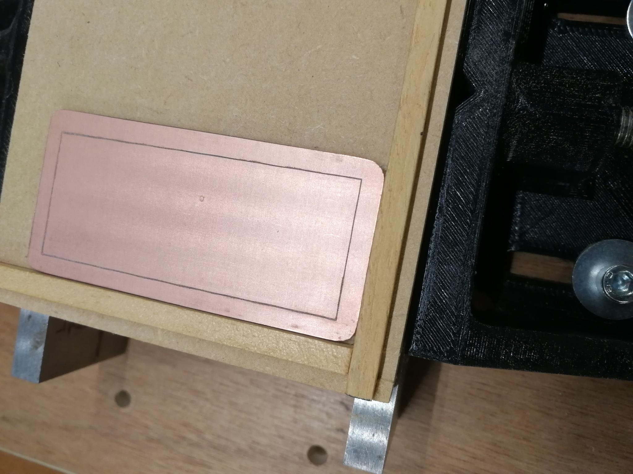

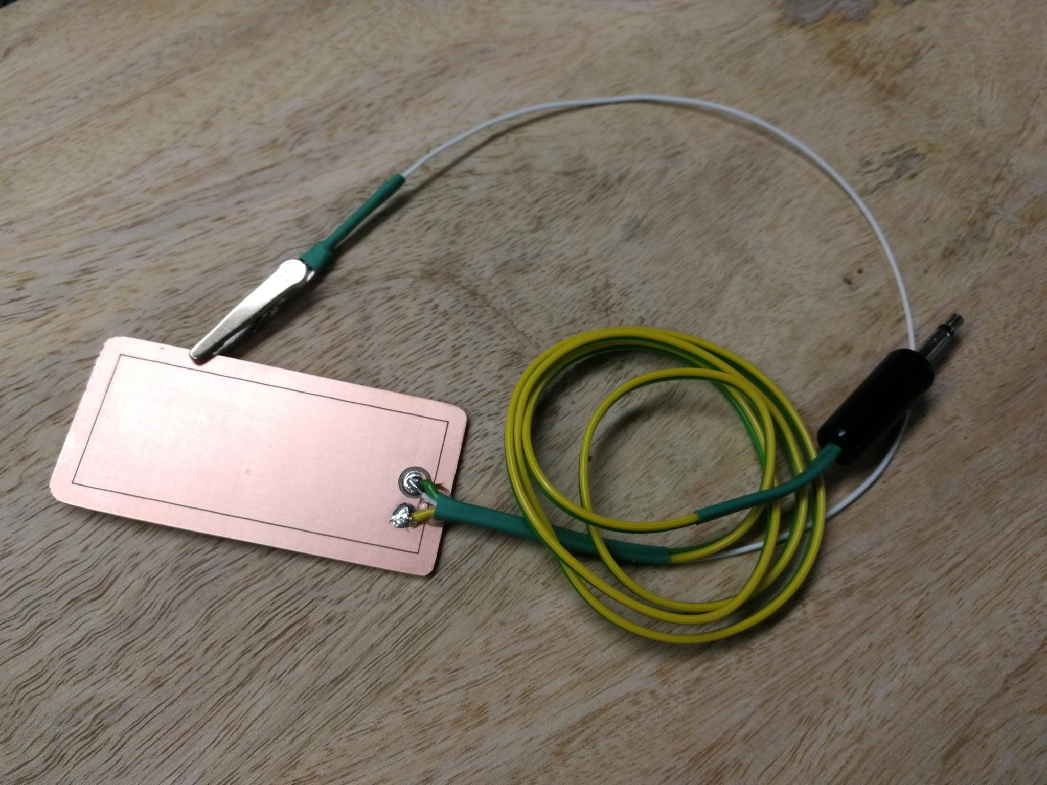

En attendant, j'ai reçu les plaques de PCB et les fraises javelot envoyées par @Philippe Chaumont, je t'en demandais pas tant !
J'en ai coupé un bout et fait un essai de gravure sur 0.05mm de profond (un bête rectangle programmé à la main) après avoir surfacé le martyr.  *
Ça me semble assez prometteur, la trace est fine, il n'y a pas de continuité électrique entre l'intérieur et l'extérieur du rectangle, la profondeur n'a pas l'air de dériver....
Quand tu auras tracé tes PCB's tu pourras venir les graver
@Locouarn, la fonction "probe" je pense qu'il faut s'en servir avec prudence avec les fraises pointues en carbure.....
Le carbure pour un centième ou deux ça éclate l'arête coupante.
* " martyr, c'est pourrir un pneu" citation d'un ami qui se reconnaîtra..

Bonjour, c'est obligégatoire que l’arrête de coupe, que ce soit un outil en acier rapide ou en carbure, soit cassée avec un accostage outil fixe, ça ne se verra peut être pas à l’œil nu mais l'affûtage va en prendre un coup.

Le 21/06/2019 at 12:11, Jean-Claude Garnier a dit :
J'la sens bien c't'histoire, vu la qualité du profil des lettres 👍

ca s'annonce en effet très bien pour la gravure PCB ! Pour info , les photos sur mon post sont avec une gravure de 0.1mm mais en effet , ci sa suffit avec 0.05 , faut pas se gêner ! je ne sais absolument pas quelle est l’épaisseur de cuivre sur ce genre de plaque ( qui bien souvent viennent d'Asie ... )
Sinon , "Martyr , c'est pourrir un pneu" , c'est après combien d'apéros ? 😂

@Philippe Chaumont j'imagine que tu auras des trous à percer, dans tes PCB's
J'ai ce qu'il faut >>> je pense que ça ira.
Du coup, me voilà équipé d'une super-jauge pour faire le zéro

Le 23/06/2019 at 11:55, Jean-Claude Garnier a dit :
Avec des moteurs puissants et une structure très rigide, admettons...
Mais avec la force des Nema 17 ou 23 et une structure en bois (ou alu/PLA), le cuivre du PCB ne va pas "éclater" l’arête de la fraise.

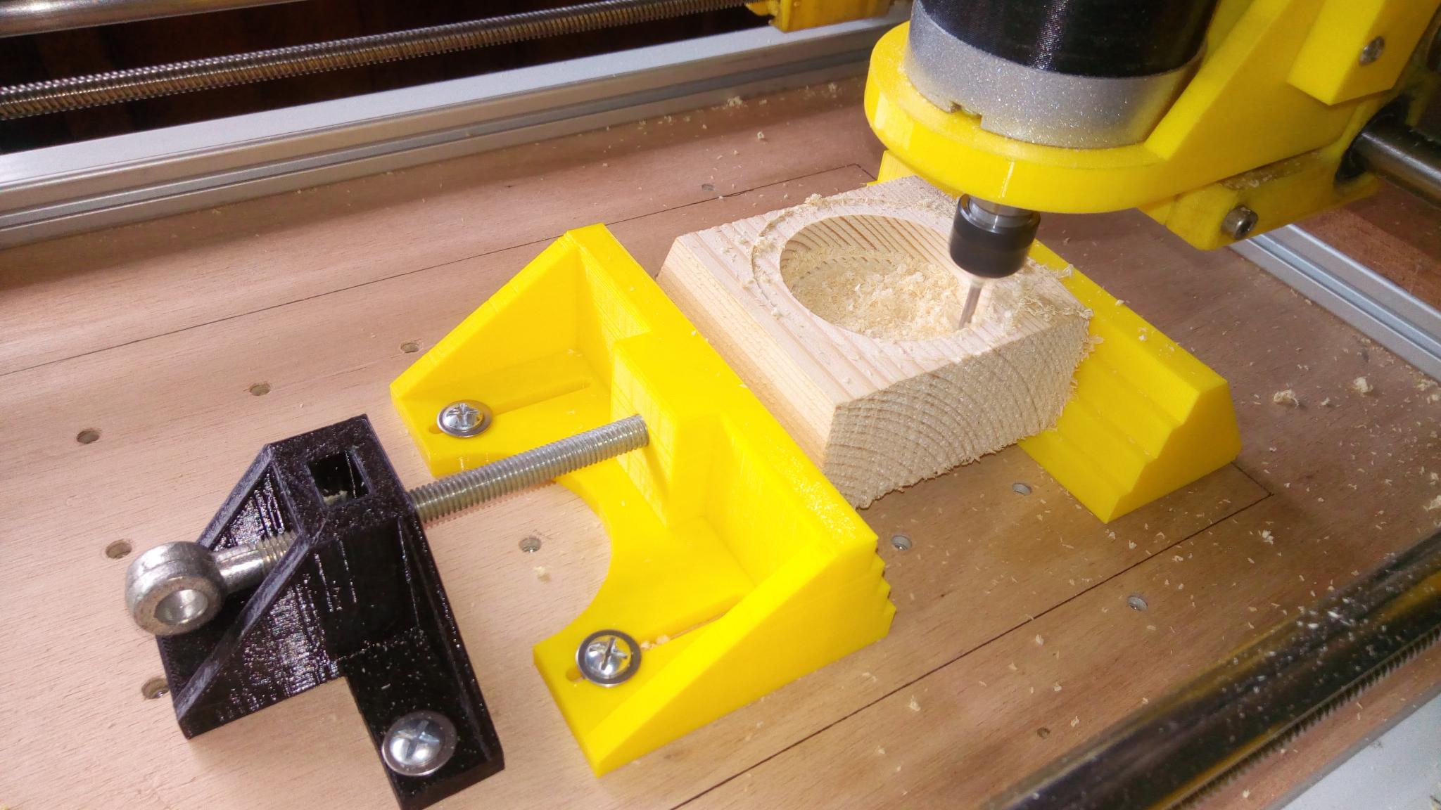

Un grand MERCI à @Jean-Claude Garnier pour l'inspiration directement issue de sa conception personnelle d'étau !
Je me suis inspiré du principe "trois pièces" pour réaliser ma version destinée à recevoir indifféremment des pièces de zéro à 70 mm de hauteur (capacité maximum) par un système d'escalier. Le montage, modulaire, peut être fixé n'importe où sur la table et s'adapter à la taille des pièces par pas de 40 mm (maille des inserts), ce qui réduit à cette valeur la capacité de serrage de la vis.

Il y a 10 heures, Locouarn a dit :
.. /.. un grand MERCI à @Jean-Claude Garnier pour l'inspiration directement issue de sa conception personnelle d'étau !
Oh bin ya pas de quoi, vraiment. J'adore quand on me pique mes idées : si on me les pique c'est qu'elles doivent pas être si mauvaises.
