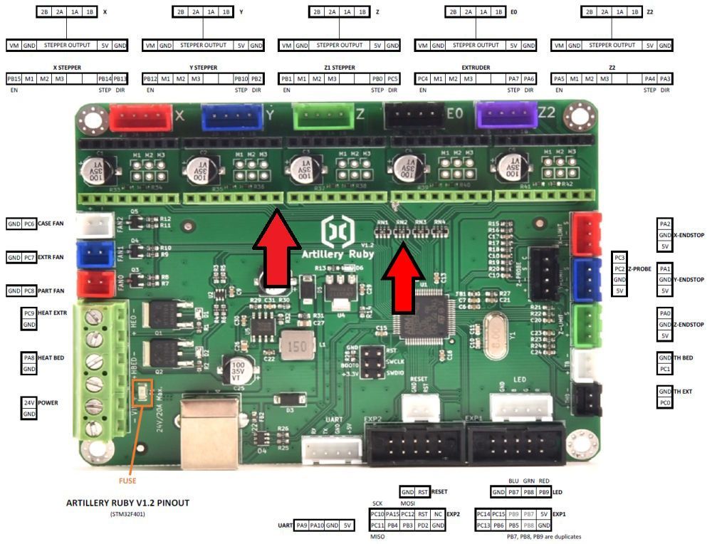

  4. C'est le cerveau de l'équipe . C'est lui qui stocke et exécute le firmware. Il gère donc tout le matériel relié à la carte-mère (les pilotes,...)
  5. Je testerais ça demain soir. Et qu'est que tu appelles microcontrôleur ?
  6. Avec la buse au milieu du plateau avant la mise sous tension de l'imprimante, si tu envoies la séquence suivante, est-ce le plateau fait un aller-retour de 10mm? G90 G0 Y10 F600 G0 Y0 Si il se déplace de 20mm, alors c'est que la commande de direction ne fonctionne pas. Dans ce cas, il faudrait mesurer la tension de la broche DIR lorsque tu envoies G0 Y10 F600 et G0 Y0: Si la tension ne passe pas de 3.3V à 0V ou inversement, c'est soit le composant RN2 (réseau de résistances 100 ohms donc peu probable) qui est défectueux, soit la sortie du microcontrôleur. La sortie du microcontrôleur peut être testée sur la 3ème borne du réseau RN2 (flèche rouge de droite)
  7. Les capteurs sont fonctionnels, j'ai fais la manip sur pronterface comme tu m'as dis. Pour ce qui est des drivers je viens de les changer ils sont tous neuf.

  9. Ce serait intéressant d'envoyer le Gcode M119 dans Pronterface (voir ce message) depuis un ordinateur relié en USB à l'imprimante. Normalement, l'état des détecteurs de fin de course X et Y devraient passer de OPEN à triggered lorsque appuie sur le détecteur. Si tu as un changement d'état, c'est qu'il y a un problème soit au niveau du pilote / driver, soit avec la sortie direction du microcontrôleur.
  10. Hello hello, merci pour votre aide. J'ai réussi en mettant le fin de course X sur le Z−, et j'ai vu que le Z− fonctionnait. En refaisant mes branchements, je pense que l'origine du problème était un Dupont qui faisait mauvais contact. Merci d'avoir pris du temps pour tenter de m'aider. Bon finalement le probleme n est pas regler car cela fonctionne avec un fin de course mais pas avec un bltouche (sa a fonctionné 2 fois mdr) et ca ne fonctionne plus a nouveau ok je n ai pas de continuité dans un des cables, il a du coupé
  11. Alors, j'ai déjà essayer un Y home, le plateau recul jusqu'au capteur de fin de course et ne continue dans la même direction. C'est une imprimante que j'ai achetée neuve il y a 3ans

  25. Salut, Avant de faire la prise d'origine, par sécurité, il n'est pas possible de déplacer un axe en négatif. Concernant l'axe X, ça donne l'impression qu'il tourne à l'envers. Est-ce que tu as essayé de lancer une prise d'origine (home)? Après ça, est-ce que le comportement des axes a changé? PS: ton imprimante est neuve ou achetée d'occasion?
