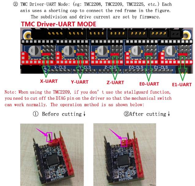

  1. Bonjour à tous, Comme demandé dans le tuto concernant le montage d'un BL-TOUCH sur Alfawise U30 Pro, je viens vous faire un tuto sur le montage d'une SKR 1.4 TURBO sur cette imprimante. NOTA : Le firmware marlin disponible ci-dessous est prévu pour la configuration suivante : U30 Pro, Bl-Touch, Extrudeur BMG clone, Capteur de fin de filament, FANG HERO ME et E3Dv6 Clone. Libre à vous de modifier le firmware en fonction de votre configuration. Ps : Mon firmware risque d'avoir les moteurs tournant en sens inverse du vôtre, vous avez juste a modifier les lignes suivantes et compiler. Origine : 1059 #define INVERT_X_DIR true 1060 #define INVERT_Y_DIR false 1061 #define INVERT_Z_DIR true Modifiées: 1059 #define INVERT_X_DIR false 1060 #define INVERT_Y_DIR true 1061 #define INVERT_Z_DIR false Matériel nécessaire : - Un kit BIGTREETECH SKR 1.4 TURBO + TFT35 + TMC2209 ICI (65€ environs le kit) - Un boitier pour SKR 1.3 ou 1.4 imprimé ICI - Un boitier pour TFT35 imprimé ICI (THINGIVERSE) ou ICI (modélisé personnellement pour passer sous le cadre de l'imprimante) - Quelques vis de 3mm de diamètre - Des connecteur JST femelle 3 trous X3 - Un firmware MARLIN 2.0.5.3 ICI (Mon google drive) - Un firmware pour le TFT35 ICI - Une bonne dose de courage. Préparation : Avant de commencer le montage, assurez-vous d'avoir imprimé tout les fichiers pour monter votre carte mère et écran et d'avoir retiré le filament de l'imprimante Installation : 1°) Débranchez l'alimentation du secteur. 2°) Allongez l'imprimante sur le flanc droit de façon à avoir accès à la carte mère. 3°) Retirez le capot de protection d'origine 4°) Débranchez tous les câbles pour pouvoir retirer la carte mère d'origine. 5°) Placez les cavaliers sur la SKR en mode UART 5°) Installez les TMC2209 sur la SKR en ayant bien pris soin de couper la tige comme sur la photo pour être en UART. 6°) Changer le cavalier d'alimentation sur le VDD 7°) Installer votre SKR dans le boitier imprimé. 8°) Branchez dans un premier temps le 24V sur DCIN en respectant les polarités et testez le bon fonctionnement de la carte mère. 9°) Si C'est OK et que vous avez bien de le voyant rouge, débranchez électriquement l'imprimante !!!! 10°) ATTENTION ETAPE IMPORTANTE !!!!! PAUSE BIERE 11°) Branchez le bed sur HB(Gros fils rouge sans connecteurs) ne vous inquiétez pas il n'y a pas de polarité. 12°) Branchez la hotend HE0 (Petits fils rouge sans connecteurs ) ne vous inquiétez pas il n'y a pas de polarité. 13°) Branchez vos moteur sur les emplacement prévu. (Info : Z = ZAM et E = E0M) 14°) Nous allons avoir besoin du plan suivant pour pouvoir continuer et comprendre le pourquoi du comment de certains changement : 15°) Avant de brancher les endstops je doit vous expliquer pourquoi il va falloir les changer de connecteurs : Tout d'abord comme vous pouvez le voir, à l'état actuelle des choses, sur la carte mère d'origine, nous sommes en connecteurs JST double ... Or sur la SKR c'est des connecteurs triple. De plus sur la SKR le signal et le GND sont inversés par rapport à notre CM d'origine. Donc pour faire quelques chose de propre, je préfère vous faire changer de connecteurs. Pour ce faire voici comment faire et ce sur les trois endstop que nous allons brancher (X, Y et E (Capteur de fin de filament)). Ceci est la configuration d'origine. Faite bien attention aux dessins présent sur les câble car c'est eux qui donnent leur utilité : Les traits = Signal Les points = GND Et voici comme les placer sur le connecteur triple : 16°) Une fois que tout vos endstop ont été modifiés, vous pouvez les brancher. 17°) Maintenant nous allons brancher le BL-TOUCH, ce dernier va sur les PINS notés SERVO et PROBE cependant, avant de brancher il va falloir inverser le rouge et le marron sur le connecteur dupont car là aussi sur la SKR c'est inversé ... et c'est un bug reconnu sur GITHUB. Une fois fait vous pouvez le brancher sur la prise SERVO en mettant le fil jaune sur le PIN 2.0 de la carte mère et aussi brancher le PROBE en respectant le GND (Fil noir) et 0.10 (fil blanc). 18°) il ne reste plus qu'à brancher les deux thermistor du bed et du hotend. Bed (fils rouge avec connecteur JST double) = TB Hotend (fils blanc avec connecteur JST double) = TH0 19°) Branchez les ventilateurs (HOTEND = FAN0 et FANG = FAN) 20°) Il ne vous reste plus qu'à mettre tout ce petit monde sous tension pour tester si cela fonctionne. Si ok passez à l'étape 20 Sinon, débranchez composant par composant pour voir lequel pose problème et identifier le soucis. 21°) Branchez le TFT35 et les port correspondant (EXP1 et 2 et TFT) 22°) Importez le firmware.bin sur la carte micro SD formaté en FAT32 puis inséré la dans la SKR. Alimenté la SKR et attendre 10 secondes puis l'éteindre. Si le fichier .bin est passé en .cur alors votre CM est bien flashée sinon recommencez. 23°) Importez le firmware.bin du TFT35 sur la SD (MAJ ne fonctionne pas par USB) ainsi que le dossier TFT35 pour les icones. Insérez la SD Alimenté la SKR et l'écran devrait se mettre à jour. 24°) Enjoy !!!! Vous avez installé une SKR 1.4 TURBO sur votre Alfawise U30 PRO. big-tree-tech-skr-v1.4-32-bit-control-board-3d-printer-pins-1000x1000__28291.1578624715.1280.1280.webp
    3 points

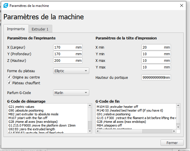

  18. comme dit plus haut je ne connais pas le cura de Dagoma, donc il va falloir que tu cherches pour trouver le GCODE de démarrage, dans l'autre version de cura il faut que tu ailles dans préférence => configurer cura => imprimantes tu sélectionnes ton imprimante => paramètres de la machine et tu devrais arriver à cette fenêtre et il faut que tu modifies le GCODE de la case "G-Code de démarrage" pour ajouter les instructions qui permettent le nivellement du lit
    1 point

  32. non il y a pas de différence entre la 1.3 et 1.4 à part la position des cavaliers pour l'uart. sur la 1.4 l'uart se trouve sous le drivers, sur la 1.3 le cavalier se trouve juste en dessous skr1.4 skr1.3 tu prépares ta config marlin2, tu actives bien le m122 pour voir si tes drivers sont reconnues. mais faut avoir la board sous la main pour faire ça c'est ça pour activer le debug m122: /** * Enable M122 debugging command for TMC stepper drivers. * M122 S0/1 will enable continous reporting. */ #define TMC_DEBUG /** * Monitor Trinamic drivers for error conditions, * like overtemperature and short to ground. * In the case of overtemperature Marlin can decrease the driver current until error condition clears. * Other detected conditions can be used to stop the current print. * Relevant g-codes: * M906 - Set or get motor current in milliamps using axis codes X, Y, Z, E. Report values if no axis codes given. * M911 - Report stepper driver overtemperature pre-warn condition. * M912 - Clear stepper driver overtemperature pre-warn condition flag. * M122 - Report driver parameters (Requires TMC_DEBUG) */ #define MONITOR_DRIVER_STATUS #if ENABLED(MONITOR_DRIVER_STATUS) #define CURRENT_STEP_DOWN 50 // [mA] #define REPORT_CURRENT_CHANGE #define STOP_ON_ERROR #endif
    1 point
