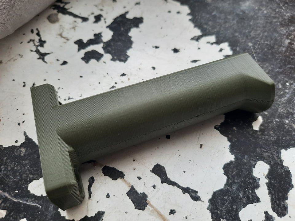

  1. C'est sympa, mais il faut admettre que c'est grâce au fond qui met bien en valeur à pièce.
    2 points
