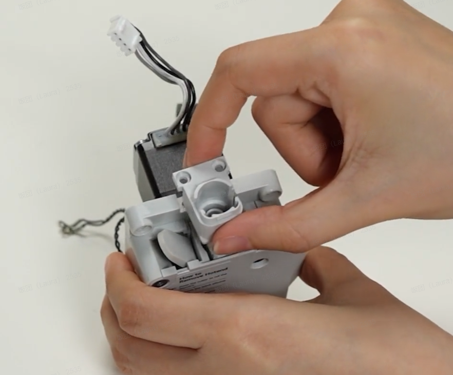

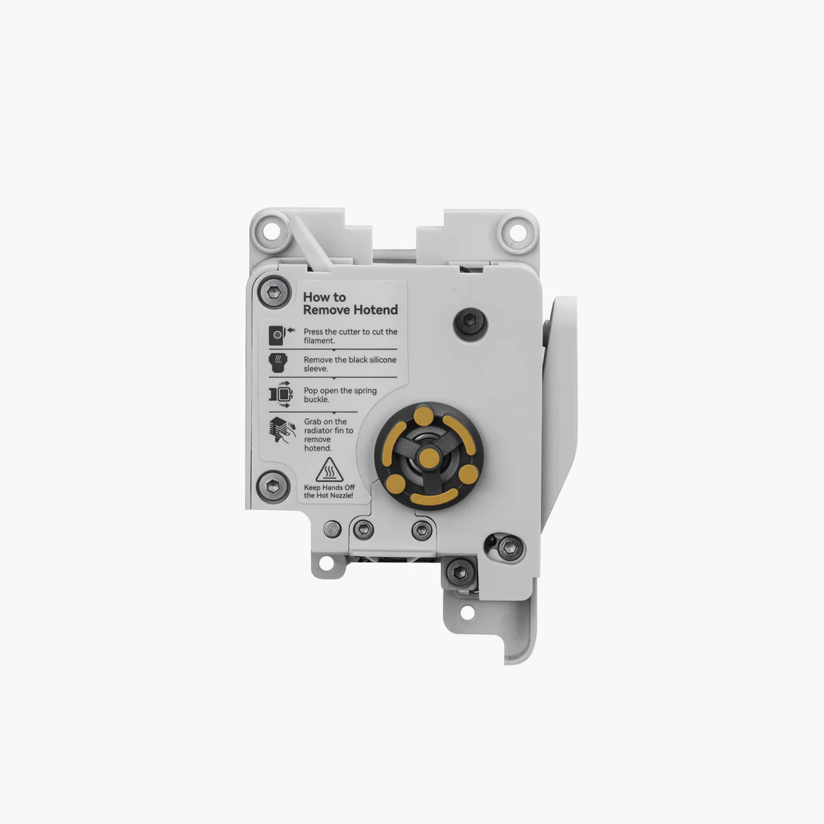

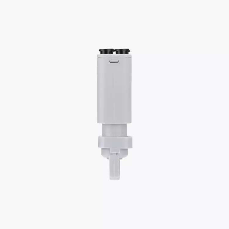

Sur la A1 combo, le hub de filament (la pièce qui reçoit les 4 tubes de l'AMS et qui amène le seul filament utilisé) se connecte sur un "bracket" qui est fixé sur l'extruder par 2 vis. C'est sur ce bracket qu'est fixé le filament sensor.
Dans la boutique de Bambu Lab, je trouve le hub à filament, le fiament sensor, l'extruder mais sans cette pièce. Quelqu'un sait-il comment se procurer cette pièce ?
AMS lite Filament Hub :

Extruder :
1_ff121885-48cf-45f8-bae3-746961ba6a4c_1200x.thumb.webp.a39b1d2deb291be959e8bc76185e9d2e.webp
la pièce que je recherche :
Effectivement... à moins que ce soit livré avec l'extruder, mais il ne figure pas sur la photo.
Ce serait de toute façon dommage de devoir racheter tout l'extruder pour avoir cette pièce (bon, dans l'industrie automobile, ça ne les gêne pas beaucoup !).

La pièce n'est pas livrée avec le filament hub... Quelqu'un aurait-il déjà commander l'extruder pour voir s'il est livré avec ?

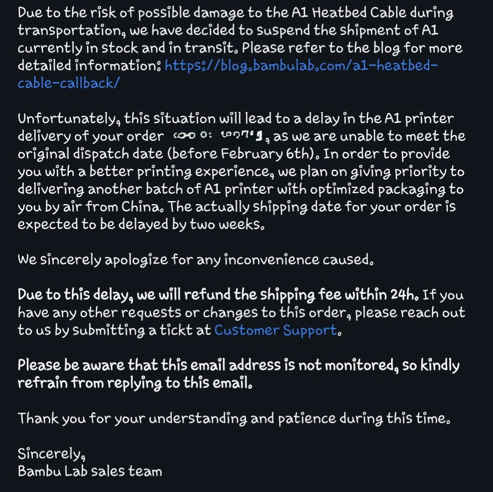

Moi ma livraison est retardée à cause de ce problème:
Commandé le 15 Janvier, l'attente est longue... 😢
