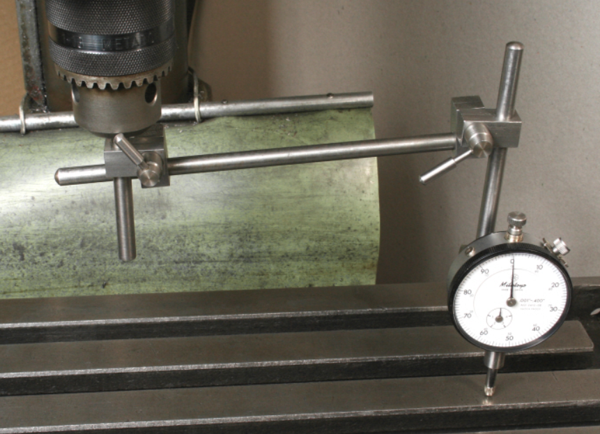

  23. Oui, et le "tramming" (désolé ya pas vraiment de mot qui va bien en Gaulois) c'est s'assurer que l'axe de la broche est parfaitement d'équerre avec la table Normalement on fait ça avec un comparateur monté dans la broche de cette façon : Sur un tour complet de broche, le comparateur doit être à zéro partout Enfin ça c'est la théorie. Dans la vraie vie sur nos brêles en carton, c'est difficile à obtenir Mais ça n'empêche pas d'ESSAYER de s'en approcher le plus possible, au moins de comprendre le principe Tant que la broche n'est pas perpendiculaire à la table en 4 points, inutile de rêver à faire du bon boulot
