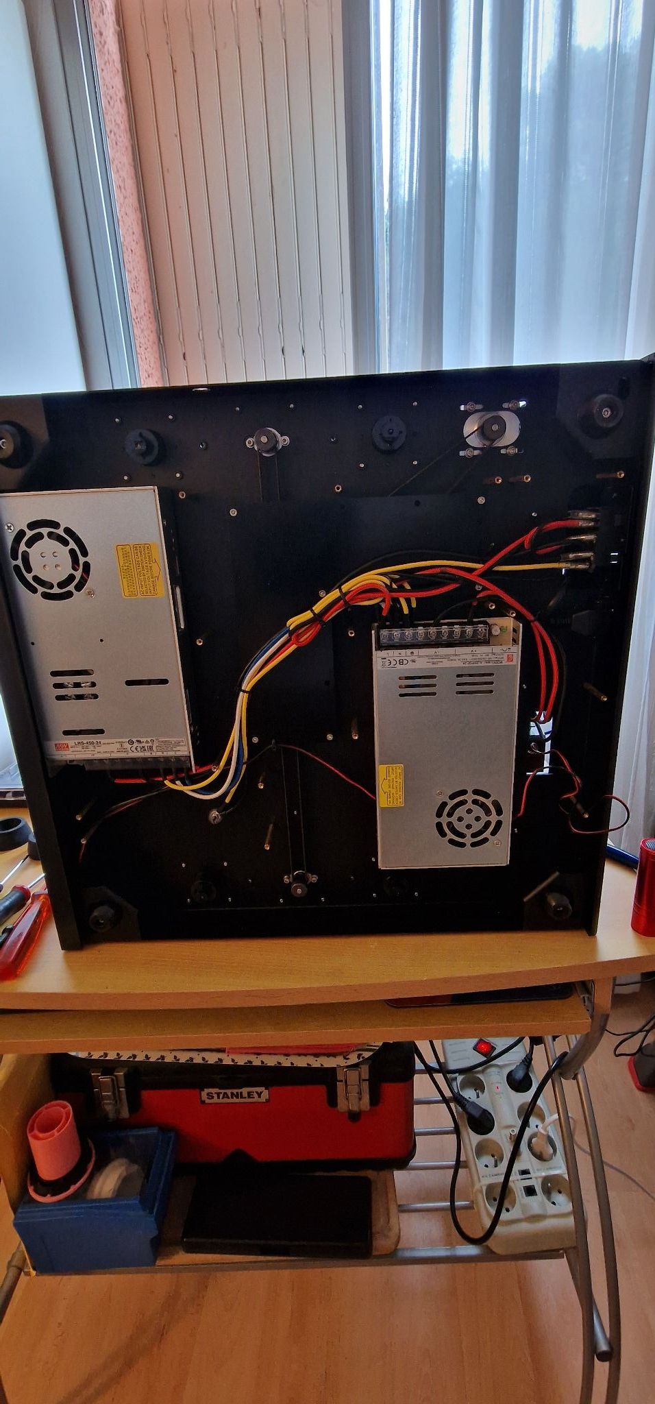

  5. J'aimerais bien le connaître également, on peut essayer de deviner, il est certain que c'est la commande des Drivers des Extrudeurs et du bed, certaines pins sont faciles, mais d'autres pas évidentes, il y a moyen de se baser sur les pins de la tete qui fonctionne E1 et voir si on retrouve ses valeurs sur les pins équivalentes sur E2. Ce qui serait déjà un bon début. D'après les sérigraphie, chaque tete a 2 fans, un fan hotend et un soufleur. FZ est probalement un Fan, il faut tester la continuité entre cette pin et celle siturée sur la carte se trouvant dans l'extrudeur, etc Ou alors, simplement remplacer les 2 cartes par des neuves V2 / 32 bit. https://warm.fit/products/tenlog-dmp-7-axis-32-bit-motherboard-marlin-2-0-with-wi-fi-for-tl-d3-d5-d6 Avant tout ça, inverser les Extrudeurs si le problème suit l'extrudeur, il est en faute, sinon, les cartes sont en cause, ou les câbles. Aussi, peut être faire une mise à jour du firmware.
