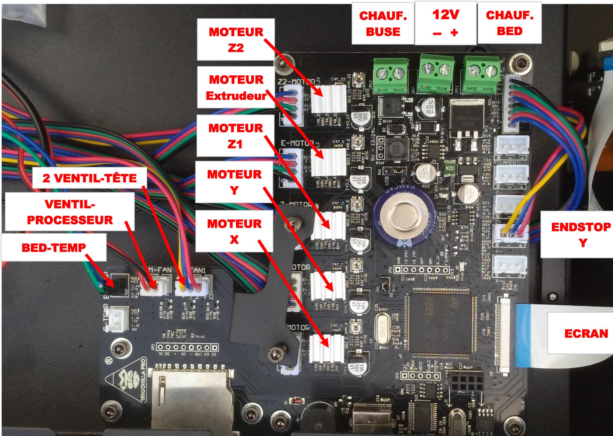

           carte mère "trigorilla"     (ancienne version)           carte mère et stepper
nouvelle version 32bits livrée en 2018 ( ventilateur retiré)  :

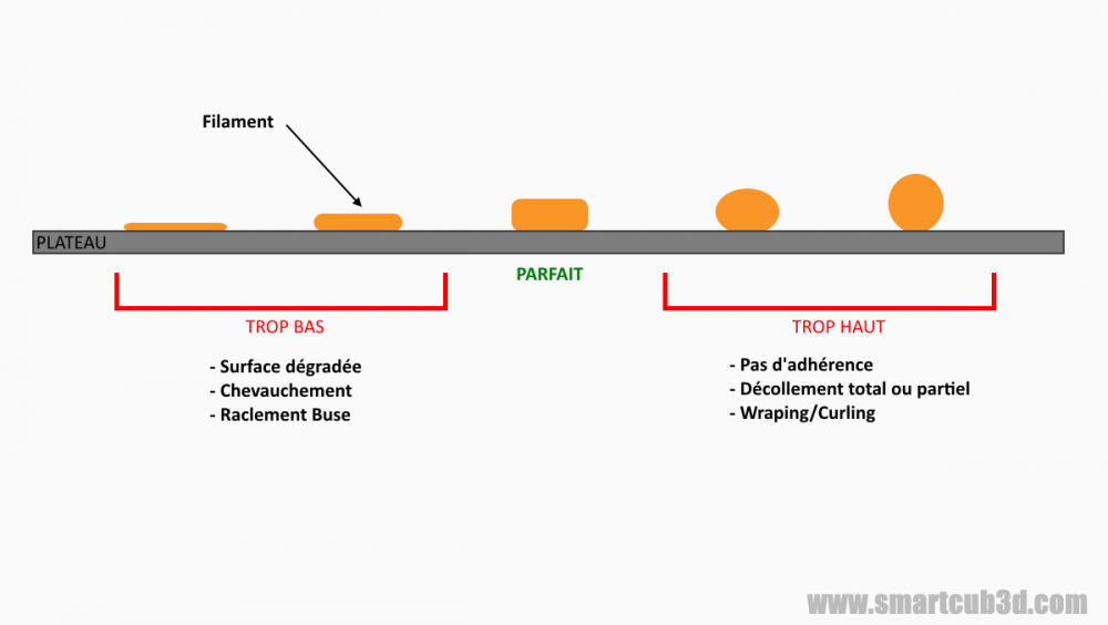

    faire le leveling après  avoir fait chauffer le bed à 50°c durant 10 minutes.

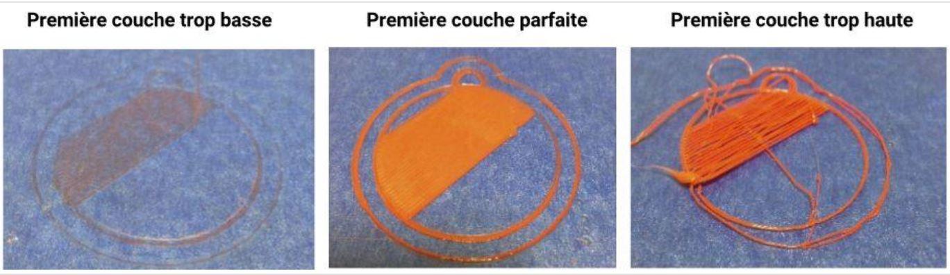

                   À noter que le point central du bed est souvent signalé comme légèrement déformé par rapport aux quatre coins.
Hauteurs_buse_1ere_couche.png.7770f49237441a05ab0168e28ea3a45e.png.c74219e2769b083164c87014cb84865f.png
Merci à Bosco2509
couche-1.thumb.png.f95f9cecc2c2ddb881d384e46baf5660.png.51490d1221e8c7da8a39104477801562.png
Merci à Lion02
   Comment faire un  leveling ( =mise à niveau correcte  du plateau par rapport à la tête ) ?
                             nb : à refaire à chaque changement de buse ou de tête.

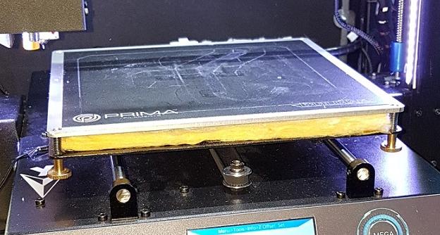

    à faire : Isoler l’espace entre le bed et son support ( laine de verre, de roche, feuille alu, etc ..)  Cela facilitera la montée en T° et améliorera la stabilité de la T°, avec en sus, une certaine protection thermique pour l’électronique se trouvant en dessous.

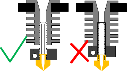

 la tête :  sur la I3 MEGA, c'est  une E3D V5
                     tuto pour assembler correctement une tête      Merci Lion02 pour ce lien
                          c'est aussi très bien expliqué içi        ( ne pas oublier la vidéo proposée)     Merci à Dadour13 et à Fran6p
                     astuce :   ne pas oublier la pâte thermique et la bande téflon.

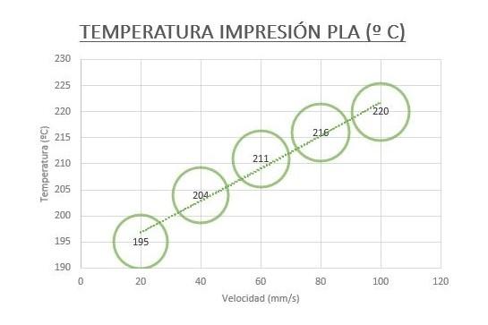

     PLA :
* Si pas d’ultrabase, imprimer sur une plaque de verre de 22 cm x 22 cm de 3 ou 4mm d’épaisseur.   explications
    Certains préfèrent le verre borosilicate qui tient mieux à la chaleur… ou du verre trempé    la discussion içi
    Attacher avec 3 pinces et mettez un petit morceau de Kapton sous le Bed à l'endroit où il y aura les pinces. Cela le protégera.    l'astuce içi
   + offset des 4mm (ou 3mm)  sur le Z  dans le « g-code start » (cnf section G-code)  ( valeur négative pour relever la tête)
                      G28 Z-4 ;move Z to min endstops avec offset de 4mm
   faire le livelling sans la plaque de verre, après avoir fait chauffer le bed à 50°c
   utiliser de la  laque forte   pour collage de la pièce à imprimer sur le verre ou du  Dimafix   qui  a la particularité de ne coller qu'en étant chauffé.  explications
  T° extrusion de 190 à 220°c, bed à 50°c, ventilation activée.
    Param de Slayer-fr   sous simplify3d : en retract je suis à 5.60 avec une vitesse de 120mm/s , temperature 190 et  60  sur plateau en verre , ou 40 sur le buildtack ,  extrusion 0,92
    ajuster la  T° à la vitesse    :

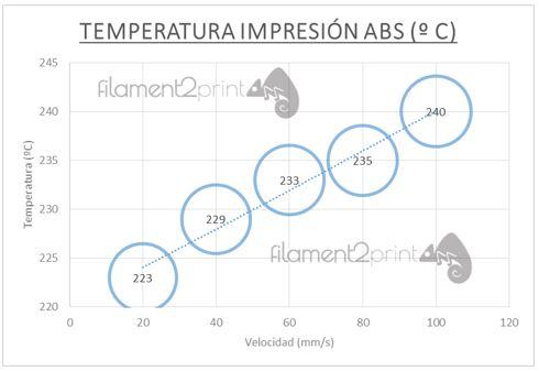

     ABS :
       pas de plaque de verre car l'ABS n'y adhère absolument pas, mais du  buildtack si pas d’ultrabase  :   explications
     suggestion   verre d’un côté et  buildtack  (si pas d’ultrabase ) collé de l’autre.   Attention de modifier l’offset en conséquence !!
    pas de ventilation du tout, de la première à la dernière couche : dans Cura, décocher la case « Activer le refroidissement de l’impression », section « refroidissement »                 lisez ceci          et aussi  ceci
     offset à zéro sur le Z  dans le « g-code start » (cnf section G-code))
                 G28 Z0 ;move Z to min endstops sans offset
    Autre suggestion : pour ne pas  abîmer le builtack    , il est bon de remonter l’offset de -0,35mm  ( valeur négative = remonter la tête)
     Astuce : mettre l’imprimante dans un  caisson. Prévoir alors une ventilation de l’électronique.    explications    ,  complétez par ceci   et avec ce caisson
    T° extrusion de 220 à 250°c, bed à 105°c
    Paramètre de Slayer-fr  sous simplify3d : en retract je suis à 5.60 avec une vitesse de 120mm/s , 220 et 110 sur plateau en verre , ou 95 sur le buildtack , extrusion 0,98
